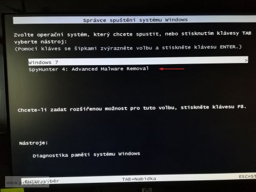

Zdravím, V programu SpyHunter, jsem omylem zaškrtnul prověření PC po startu a nyní se toho nemůžu zbavit. Zkusil jsem v programu odškrtnout, program odinstalovat, nic nepomohlo. Při každém spuštění počítače mě tohle otravuje a když během pár vteřin nezareaguji a nepřepnu na řádek Windows 7, musím to pak stornovat a spouštět znova. Vše je na fotce, označené šipkou. Jak odstranit řádek, aby spouštění počítače proběhlo v normálním režimu.
Děkuji.

Fotka se bohužel nenačetla, nevím proč, ale co je špatně na češtině? Znovu jsem to přečetl a chybu nevidím (aspoň si nejsem jist chybou). Fotku zkusím přidat znovu.

Zkus během načítání Spy Hunteru stisknout F8 a přečti si, co se tam objeví. Možná ti to pomůže. Zrovna tak myslím, že v BIOSu lze nastavit volbu chování toho Správce spuštění. Odinstalováním Spy Hunteru včetně vyčištění jeho reziduí, např. v registrech by měl problém rovněž zmizet. Pokud ne, někde je chyba.

OK, dík. Musím tedy Spy Hunter znovu nainstalovat. Pak to zkusím. Je to dobrý program, jen jsem to nějak omylem zaškrtnul. Říkal jsem si stejně, že až to opravím, zase se k němu vrátím. V tom BIOSu nejsem tak zdatný, tak bych asi nevěděl jak na to.

Zkus jít do ...ovládací panely-systém-upřesnit nastavení systému- spouštění a zotavení systému-nastavení-spouštění systému-výchozí operační systém to náhodou nepůjde přepnout.

Jsi borec, to se pozná znalec podrobností. A bylo to hned. Díky moc.
