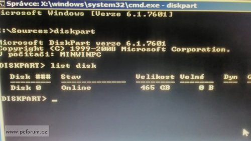

13.02.2017 18:15 příspěvků:24 | Při instalaci přes DVD mi to ukazuje chybovou hlášku: 0x80070057 A díval jsem se na stav disku přes přikazový řádek a zdá se mi to divný. Dokaže mi někdo poradit. Díky |

14.02.2017 15:02 příspěvků:24 | Tak.. včera v pohodě už mi šel windows po instalaci a teď zapnu počitač. Modrá smrt, pc se restartuje a systém nenaběhne. Zkoušel jsem opravit chybu přes dvd win7, ale nic to neopravilo. Tak jsem se rozhodl znova reinstalovat windows protože jak jinak se dostat do systemu a zase mi to píše chyb. Hlášku:0x80070057 Zkoušel jsem 2x postup z té stranky nahoře a nic. Vůbec nevím co a jak. |

14.02.2017 15:55 příspěvků:24 | Tak tady to je: ---------------------------------------------------------------------------- CrystalDiskInfo 7.0.5 (C) 2008-2016 hiyohiyo Crystal Dew World : http://crystalmark.info/ ---------------------------------------------------------------------------- OS : Windows 7 Home Premium SP1 [6.1 Build 7601] (x86) Date : 2017/02/14 16:54:54 -- Controller Map ---------------------------------------------------------- + ATA Channel 0 (0) [ATA] + Standardní řadič AHCI 1.0 s rozhraním Serial ATA [ATA] - ATA Channel 0 (0) + PCI Standardní dvoukanálový řadič IDE [ATA] - ATA Channel 0 (0) -- Disk List --------------------------------------------------------------- (1) ST500DM002-1BD142 : 500,1 GB [0/2/0, pd1] - st ---------------------------------------------------------------------------- (1) ST500DM002-1BD142 ---------------------------------------------------------------------------- Model : ST500DM002-1BD142 Disk Size : 500,1 GB (8,4/137,4/500,1/500,1) Buffer Size : 16384 KB Features : S.M.A.R.T., AAM, 48bit LBA, NCQ APM Level : ---- -- S.M.A.R.T. -------------------------------------------------------------- ID Cur Wor Thr RawValues(6) Attribute Name 01 112 _99 __6 00000007C210 Počet chyb čtení 03 100 _98 __0 000000000000 Čas na roztočení ploten 04 _99 _99 _20 0000000006B8 Počet spuštění/zastavení 05 _69 _69 _36 0000000028A0 Počet přemapovaných sektorů 07 _85 _60 _30 00001674899C Počet chybných hledání 09 _88 _88 __0 000000002AAE Hodin v činnosti 0A 100 100 _97 000000000000 Počet opakovaných pokusů o roztočení ploten 0C _99 _99 _20 00000000071C Počet cyklů zapnutí zařízení B7 100 100 __0 000000000000 Specifický pro výrobce B8 100 100 _99 000000000000 Ukončovacích chyb BB 100 100 __0 000000000000 Ohlášeno neopravitelných chyb BC 100 _88 __0 00590059023F Časový limit příkazu BD 100 100 __0 000000000000 Vysoká rychlost zápisu BE _63 _54 _45 0000251C0025 Teplota toku vzduchu C2 _37 _46 __0 000D00000025 Teplota C3 _46 _29 __0 00000007C210 Počet oprav chybného čtení C5 100 100 __0 000000000000 Počet podezřelých sektorů C6 100 100 __0 000000000000 Počet neopravitelných sektorů C7 200 __1 __0 00000003367A Počet chyb v kontrolním součtu UltraDMA F0 100 253 __0 69B3000028CA Čas nastavování hlaviček - v hodinách F1 100 253 __0 00008FB082F2 Total Host Writes F2 100 253 __0 00006990C513 Total Host Reads -- IDENTIFY_DEVICE --------------------------------------------------------- 0 1 2 3 4 5 6 7 8 9 000: 0C5A 3FFF C837 0010 0000 0000 003F 0000 0000 0000 .Z?..7.......?...... 010: 2020 2020 2020 2020 2020 2020 5733 5430 4D56 4837 W3T0MVH7 020: 0000 8000 0004 4B43 3435 2020 2020 5354 3530 3044 ......KC45 ST500D 030: 4D30 3032 2D31 4244 3134 3220 2020 2020 2020 2020 M002-1BD142 040: 2020 2020 2020 2020 2020 2020 2020 8010 0000 2F00 ..../. 050: 4000 0200 0200 0007 3FFF 0010 003F FC10 00FB 0010 @.......?....?...... 060: FFFF 0FFF 0000 0007 0003 0078 0078 0078 0078 0000 ...........x.x.x.x.. 070: 0000 0000 0000 0000 0000 001F 850E 0004 0048 0040 .................H.@ 080: 01F0 0029 346B 7F01 4163 3469 BE01 4163 407F 0027 ...)4k..Ac4i..Ac@..' 090: 0027 0000 FFFE 0000 D0D0 0000 0000 0000 0000 0000 .'.................. 100: 6030 3A38 0000 0000 0000 0000 6003 0000 5000 C500 `0:8........`...P... 110: 6E03 3EC5 0000 0000 0000 0000 0000 0000 0000 401E n.>...............@. 120: 401C 0000 0000 0000 0000 0000 0000 0000 0029 6030 @................)`0 130: 3A38 6030 3A38 2020 0002 0140 0100 5000 3C06 3C0A :8`0:8 ...@..P.<.<. 140: 0000 003C 0000 0008 0000 0000 004F 0280 0000 0000 ...<.........O...... 150: 0008 0000 0000 0000 0000 0000 0000 0000 3F00 99E0 ................?... 160: 0000 0000 0000 0000 0000 0000 0000 0000 0000 0000 .................... 170: 0000 0000 0000 0000 0000 0000 0000 0000 0000 0000 .................... 180: 0000 0000 0000 0000 0000 0000 0000 0000 0000 0000 .................... 190: 0000 0000 0000 0000 0000 0000 0000 0000 0000 0000 .................... 200: 0000 0000 0000 0000 0000 0000 303F 0000 0000 4000 ............0?....@. 210: 0000 0000 0000 0000 0000 0000 0000 1C20 0000 0000 ............... .... 220: 0000 0000 1020 0000 0000 0000 0000 0000 0000 0000 ..... .............. 230: 0000 0000 0000 0000 0000 0000 0000 0000 0000 0000 .................... 240: 0000 0000 0000 0000 0000 0000 0000 0000 0000 0000 .................... 250: 0000 0000 0000 0000 0000 7AA5 ..........z. -- SMART_READ_DATA --------------------------------------------------------- +0 +1 +2 +3 +4 +5 +6 +7 +8 +9 +A +B +C +D +E +F 000: 0A 00 01 0F 00 70 63 10 C2 07 00 00 00 00 03 03 .....pc......... 010: 00 64 62 00 00 00 00 00 00 00 04 32 00 63 63 B8 .db........2.cc. 020: 06 00 00 00 00 00 05 33 00 45 45 A0 28 00 00 00 .......3.EE.(... 030: 00 00 07 0F 00 55 3C 9C 89 74 16 00 00 00 09 32 .....U<..t.....2 040: 00 58 58 AE 2A 00 00 00 00 00 0A 13 00 64 64 00 .XX.*........dd. 050: 00 00 00 00 00 00 0C 32 00 63 63 1C 07 00 00 00 .......2.cc..... 060: 00 00 B7 32 00 64 64 00 00 00 00 00 00 00 B8 32 ...2.dd........2 070: 00 64 64 00 00 00 00 00 00 0 |
14.02.2017 16:00 příspěvků:4 972 | Dobře to nevypadá. Ještě bych to zkontroloval přes SeaTools - http://www.seagate.com/gb/en/support/downloads/seatools/seatools-win-master/ Vážení tazatelé, je-li to možné pak prosím piště česky, slovensky a používejte interpunkce.
14.02.2017 16:02 příspěvků:2 090 | Honem rychle koupit nový HDD a data ze starého překopírovat, lépe zálohovat, pokud máš kam. Ten PC už bych moc nespouštěl protože se ti může stát, že už se ti to nepovede. A proč to říkám? Atribut 05 je strašné číslo, které svědčí o brzké havárii HDD. Ten Seatools zkus, ale docela pochybuji, že ti tvůj disk vůbec najde a když ano, tak snad všechny testy skončí FAIL. Jsme na českém fóru, tak laskavě pište česky, a to i s interpunkcí. Toleruji i dobrou slovenčinu, na dotazy, kterým kvůli absenci češtiny nerozumím, neodpovídám. |
