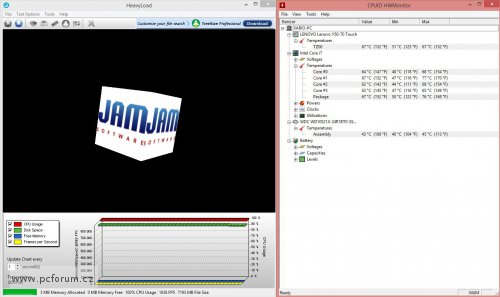

16.11.2015 14:26
Stáhni HeavyLoad, nech ho 10 minut běžet a pak sem vlož screen teplot.
16.11.2015 15:20
příspěvků:18
V HWMonitoru se mi nechce zobrazit grafika, ani v Everestu.
Nechal jsem to běžet jen chvilku. Zarazilo mě, že se mi nikde nechce zobrazit teplota grafiky.
UP
Speedfan, HWMonitor, Everest, nikde se mi nechce zobrazit grafika.

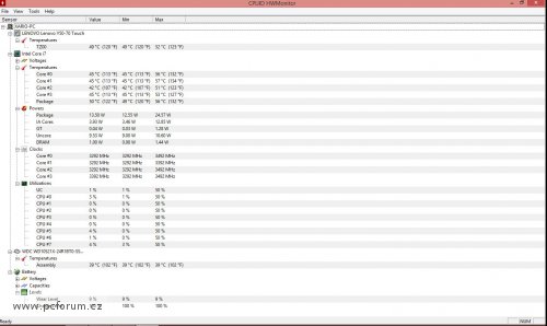

16.11.2015 15:32
Dej screen z HW monitoru.
Ta karta má špatné ovladače. Dej tam ty z CD.
16.11.2015 15:33
příspěvků:18
Tady je.

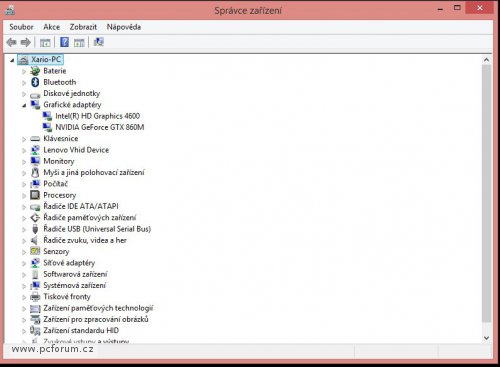

Dej tam ovladače z CD!!!
A dodej screen ze Správce zařízení!

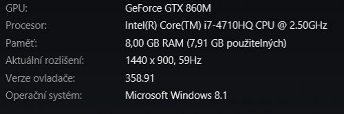

16.11.2015 15:40
příspěvků:18
Žádné CD s ovladačemi jsem k notebooku nedostal. Ovladače jsem stahoval z oficiálních stránek NVidia.
Špatné ovladače nemám.
Moje grafická garta: NVidia Geforce GTX 860M
Ovladače: http://www.geforce.com/drivers/results/94210
16.11.2015 15:42
příspěvků:18
Přikládám screen.
16.11.2015 15:44
Máš tam 2 GK, jednu zakaž.
16.11.2015 15:51
příspěvků:18
Při zakázání mi zamrzl ntb a začal divně bzučet a vyhodilo to restart.
UP
Podruhé už nezamrzl, zatím jede.
