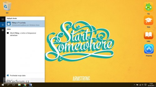

28.10.2015 10:47 příspěvků:4 972 | Musíš zjistit jak se ta aplikace jmenuje. Já ti mám jenom tohle a lze to i odinstalovat. ![]() Vážení tazatelé, je-li to možné pak prosím piště česky, slovensky a používejte interpunkce.
28.10.2015 10:52 příspěvků:17 | Ten program se přímo jmenuje Filmy a TV pořady ![]() |

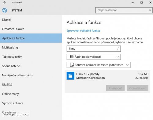

28.10.2015 10:58 příspěvků:4 972 | Všechno jde, rozklikni to modré! Vážení tazatelé, je-li to možné pak prosím piště česky, slovensky a používejte interpunkce.
28.10.2015 11:01 příspěvků:17 | a co tam? ![]() |
28.10.2015 11:04 příspěvků:17 | Ani v ovládacích panelech v odebrat program to nejde. Nejspíš ten program bude součástí systému. |
28.10.2015 11:06 příspěvků:4 972 | Máš pravdu, nejde to. Pak se jedině obrátit na podporu MS. Vážení tazatelé, je-li to možné pak prosím piště česky, slovensky a používejte interpunkce.
