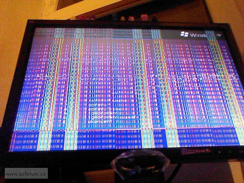

Ahoj, mám hodně velkej problém, dneska mamka hrála jakousi hru, no a pak se jí to seklo a vyhodilo to bluescreen s "deformací" obrazu, v příloze je jak to přibližně vypadá. Tak a teď vás prosím o pomoc jelikož si nevím rady, jak to opravit? A ne není to Win XP mám od něj CD a používám to jako vyčištění disku, normálně mám Win 7.

Pokud by to byl vir, tak vrátit se bodem obnovy systému by nepomohlo..
(zkusit to můžeš, jde to následně vrátit zpět)
Dle toho bluscreenu bych to na vir neviděl, nejlépe se mrknout právě na ten protokol/log z toho bluscreenu, popřípadě i do systémového výpisu protokolu událostí.
Vycházel bych nejprve odtamtud..případný bordel tam může být taky, ale ten bych řešil až pak...
(grafika/ovladače/....)

Nic, ovladače jsem přeinstaloval a nic pořád to tam je, spíš je divný, že mi to bluescreen házelo jen když jsem chtěl zapnout Win 7 u XP nic, ale ty čáry jsou tam furt :/
Log od bluescreenu jsem nenalezl a když mi ho ot vyhodí tak ty čáry to deformují a nejde to přečíst jsou tam už od startu PC a nevím kde se vzaly :/

Odpoj grafiku a vyzkoušej integrovanou podle me to vypadá ze odešla gpu

Popřípadě můžeš zkusit i nouzový režim, jestli to v něm bude bez problémů.
Co se týče BSOD tak
pokud to sem zkopíruješ můžu požádat kámoše aby se na to mrknul.
Nejlépe když to někam upneš - postup
všechny výpisy paměti (minidumpy) ze složky WindowsMinidump
V některých případech nelze s minidumpy pracovat kvůli nedostatečným oprávněním. V takovém případě nejprve zkopírujte všechny soubory
ze složky WindowsMinidump třeba do složky Dokumenty nebo na plochu, zde je za RARujte či zaZIPujte a upněte na http://www.leteckaposta.cz.
Pokud k souborům nelze ani tak přistupovat, převezměte vlastnictví složky WindowsMinidump a nastavte si k ní opravnění .
V případě potřeby si vyžádáme i zkomprimovaný soubor Windowsmemory.dmp.
export protokolu událostí Systém, ve formátu EVTX (EVT ve WinXP)
V Ovládací panely->Nástroje pro správu->Prohlížeč událostí->Protokoly systému Windows->klik pravým myšítkem na protokol Systém,
vybrat Uložit všechny události jako, uložit jako .evtx soubor a upnout na http://www.leteckaposta.cz

Ještě je možné vysvětlení přehřívání CPU či grafiky. Rozbitý ventilátor apod.

Příčina byla nalezena. Grafika je nejspíše "mrtvá", bez ní se ty pruhy neobjevují díky za pomoc :-) teď jen sehnat novou
