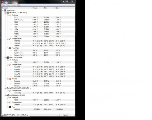

Chci se optat. Hraju Diablo 3 RoS a jednou za cas se mi kompletne vypne monitor (video has no signal), ale pocitat bezi dal. slysim zvuky ze hry a to je vse. Musim pokazdy pocitac vypnout na tvrdo.

jeste v priloze posilam teploty.
Koukal sem na rozna fora a kazdy ma jinou radu, bud ovladace, kondenzatory apd. Ovladace mam aktualizovane a zadny z HW neni nijak poskozen. Doufam, ze nejak poradite. Sam uz fakt netusim.
V priloze zasilam rovnou i teploty pocitace.

emm... Ten procesor v zátěži ?! no nevím. 94°c je celkem dost. Jinak bych to viděl na grafiku, nebo zdroj..Nejdříve zkus karty docvaknout do slotu, pak zkontroluj, že je zapojené přídavné napájení. Pokud nepomůže, podívej se do BIOSU, zda-li tam není karta omezovaná spotřebou. Tato funkce je i ve windows, konkrétně : Ovl. panely > možnosti napájení> upravit vybrané schéma > PCI-e linka - řízení spotřeby musí být vypnuto.
22.05.2014 11:43
Jestli ti to ukazuje teploty správně, tak je máš hrozně vysoko. V záteži max 70 stupňů a ne 100... Zkus pro jistotu jiny monitor.
