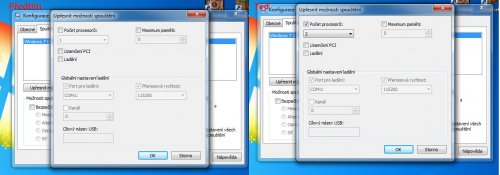

Zkusil bych paměti projet memtestem a podívat se na služby po spuštění. Mimochodem jaký máš procesor ? Pokud je dvoujádrový a více, jakože asi ano, tak otevři start > napiš "msconfig" a potvrď enterem. > záložka spouštění počítače > počet procesorů > a nastav nejvyšší počet. Pravděpodobně 2 nebo 4.

Díky za radu :-) Je to dvoujádro "AMD Athlon(tm) X2 Dual Core Processor 4800+ 2.50Ghz" po spuštění nemám naprosto nic :-) akorát Antivir Eset a jeden program kvůli volantu, ale ten by neměl RAmky moc žrát.. asi před měsícem ten PC byl naprosto v pořádku a asi před týdnem sem ho poslal opraváři a říkal že Hardware je v pořádku.
Myslel jsi tohle ? :-)

Ano, přesně to. Znamená to, že tvůj počítač využije při spouštění obě jádra procesoru. Co ten memtest ? Jak dopadl?
