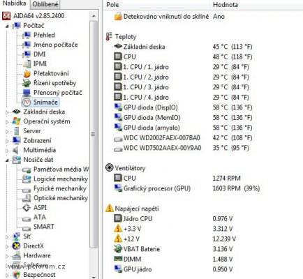

Při klidovém stavu Pc má tyto teploty ( přiložené v obrázku ) Při hraní her jde teplota CPU kolem 70°C Jádra mají kolem 60°C Motherboard kolem 70°C a GPU kolem 65°C . Žádný komponent není taktovaný , ale v originálním nastavení u grafiky spíše ještě o cca 10% ubráno a nastavení větráku či chladiče GPU i CPU by mělo být automatické podle zátěži nebo podle dosažených °C i když mám pocit, že chladič na CPU někdy jede na zbytečne moc když se nic nedělá a potom když se přehřívá bedna , tak je v klidu ( jsou tam 2 vetráčky ten menší jede pořád a vetší se přidává podle potřeby ) .

Ono by těch příčin vypnutí mohlo být více, ale pokud jste vypozoroval, že po dosažení určité teploty procesoru se PC vypne, s nejvyšší pravděpodobností je problém právě v teplotách.
S nejvyšší pravděpodobností je v BIOSu nastaveno vypnutí při dosažení určitého počtu stupňů. Je na vás, zda tuto hranici posunete, nebo vyměníte chladič za lepší. Doporučoval bych výměnu chladiče, 70°C je na desktop opravdu hodně veliká teplota. Podle recenzí by měl ale chladič dostačovat. Je mi známo, že CPU od AMD topí často více než CPU od Intelu, ale to to zde nehraje roli.
Co teplovodivá pasta? Kdy byla posledně nanášena?
29.07.2014 05:36
Obvykle staci poradne vyfoukat a odstranit prach z chladice.
