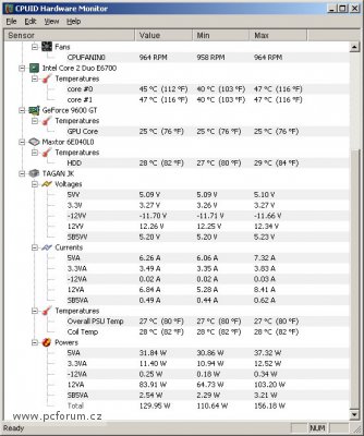

Zkontroluj teploty tímto: http://www.slunecnice.cz/sw/hwmonitor/
a dej sem do přílohy screen.

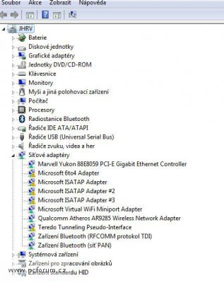

Prosím, vlož sem screen ze Správce zařízení (Start - pravoklik Počítač - Spravovat - Správce zařízení), pak Ti zkusím říct více.

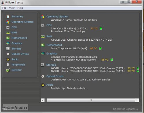

tady je nejprve ta teplota

satam | 09.04.2015 10:47
Aby bylo jasno: Na stránce Sony není žádný síťový balík. Pokud Tě tam něco může zajímat, je to WLAN driver pro Win7 64bit (to je ten druhý v pořadí), ale pokud Ti wifina na Tvém ntb funguje, tak Tě tam nemusí zajímat vůbec nic.
Tím způsobem to nešlo, vždy ukazuje že to nenašlo cestu, ale přes systém a správce zařízení mám toto?

Krátce k teplotám:

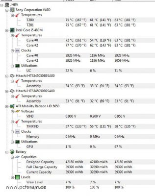

Stáhni prográmek Heavy Load, spusť ho a po cca 10 minutách sem vlož znovu screen z HWmonitoru (mimochodem, ten Tvůj HWM se mi nelíbí, mně se zobrazuje jinak, a to teploty minimální, maximální a současné).
Aha, je mi to jasné, kašli na Speecy, stáhni HWMonitor a po deseti minutách HeavyLoadu (se spuštěným HWMonitorem) sem dej screen z toho HWMonitoru. Tam bude to, co chci vidět.

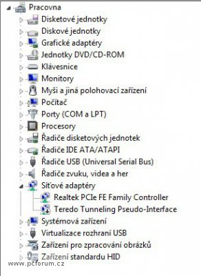

Ke Správci zařízení: Zkus odebrat všechna zařízení s vykřičníkem a restartuj PC. Pak sem screen Správce zařízení vlož znovu. Ta zařízení s vykřičníkem se mi zdají docela zbytečná.
Takhle vypadá můj Správce zařízení: (W7 32bit, jinak podobně jako Ty)

janhannes | 09.04.2015 10:49
dobře myslím, že teploty ukazují velmi zajimavé hodnoty, ale přenechám to zde odborníkům nyní se ti věnují. Budeme komunikovat přes poštu podíváme se na ten LOG.
09.04.2015 16:54
Máš pravdu, hlavně teplota CPU je zajímavá a jestli není v zatížení, tak bych řekl až vražedná.

Mě zaujala teplota MB což se zřídka vidí. Podle LOGu FRST co vidím je to na delší řešení.
09.04.2015 17:00
Ano, ale při té teplotě CPU je ta teplota MB docela normální. Musíš uvažovat, že to čidlo teploty MB může být kdekoli, třeba i v těsné blízkosti CPU.
I když to může být i teplota chipsetu, která taky občas bývá zatraceně vysoká.

Je to notebook a jestli nebyl dosud číštěný od prachu tak, jsou teploty si myslím celkem odpovídající, takže vyčistit i od prachu.

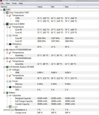

bluespirit | 09.04.2015 11:14
HW-monitor je k tomu určený!
Zasílám 1x před HeavyLoad
09.04.2015 19:00
příspěvků:31
a Po heavy (pŕi heavy)

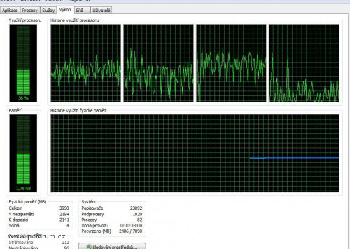

Jinak větrá a větrá i když není spuštěný žádný program, což doposud nikdy nedělal
Web se seká
Word a Excel nejprve neotevře soubor se zprávou X nepodařilo se načíst. Až když to zavřu a otevřu znovu, tak se word i excel rozběhnou
To vše se děje teď ty poslední 4 dny :-(

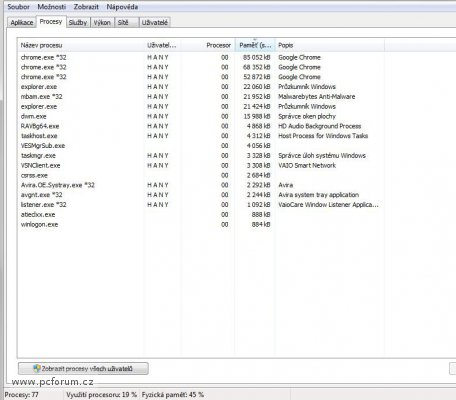

Např. chrome mám otevřený 1x, ve správci úloh je víckrát, někdy i 10x teď 3x přitom mám jen jedno okno
09.04.2015 19:06

Jestli má CPU v zátěži 83°C a bez zátěže 72°C, pak se nelze divit, že větrá a větrá a větrá......
Jak je to s tou čistotou? Nemanipuloval jsi s chladičem CPU?
Správce úloh je v pohodě.
