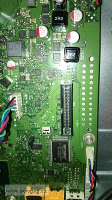

Ocením dobrou radu. Snažím se trochu si vylepšit počítač. Koupil jsem si novou grafickou kartu GeForce 750 ti 2 GB, a nový zdroj Corsair VS450, protože nová grafická karta potřebuje extra napájení pomocí PCI-E (6 pin), což u starého zdroje nemám (ten je předpotopní od Fujitsu 250W pouze s jedním kabelem a konektorem 16 pin). Na motherboardu nemám bohužel napájecí konektor atx 24 pin samici, ovšem mám tam místo pro umístění (nevím proč to tam nedali rovnou) - viz foto.
Chci se proto zeptat, když si seženu ten napájecí konektor atx 24 pin samici a připevním ji na základní desku PC (nacvaknutím k desce do příslušných dvou úchytů), následně nahradím starý zdroj novým a připojím samce 24 pin bude mi zdroj fungovat?

Nemusíš vůbec dělat podobné krkolomnosti. Ty 4 piny navíc jsou jen proudové posílení některých napájecích napětí (určitě 5V a asi i 12V). Takže pokud Ti MB běhala s původním zdrojem, není problém nový zdroj použít s tím, že prostě ty 4 přídavné piny nebudou zapojeny.
Na napájení a přídavné napájení GK to nebude mít vliv.

a zjistíš, že konektory 17-24 skutečně jen posilují proudově(!) napájení MB, takže pokud Ti deska běhala se 16ti pinem, bude bez problémů a jakýchkoli úprav běhat i se 24 pinem (tedy pokud se tam mechanicky vejde).

NÉÉÉ!!! A ani by se Ti to nepovedlo, protože jednotlivé piny mají tvarovaná pouzdra, takže ten 16ti pin jsi zapojil snadno jen od jednoho okraje, takže od stejného okraje stejně snadno zapojíš ten 24pin a MUSÍ TAM JÍT POMĚRNĚ ZLEHKA! Jakékoli větší násilí je nepřípustné!

Tak bohužel tímto způsobem to nešlo, i když jsem to tam zkoušel dát z obou stran, počítač se nezapnul :-( Nicméně, nechal jsem tam původní zdroj a pro grafickou kartu jsem jako externí zdroj napájení použil nový zdroj, zapojil a vše funguje.

Je mi to divné, protože zapojení 16ti pinu je stejné (resp. mělo by být), jako zapojení prvních 16 pinů konektoru 24 pin. Jestli máš možnost, změř napětí těch 16 pinů na obou konektorech a pokud souhlasí, nevidím důvod, proč by to nemělo chodit.

Pokud je to stejný 16-pin jako zde, tak to zapojení podle satama nepůjde. Konektory do sebe pasují, ale rozpoložení vodičů ne.
Jsou zde rozepsány piny 24-pin konektoru a dole 16-pin konektoru.
http://pinouts.ru/Power/dell_dimension_psu_pinout.shtml
