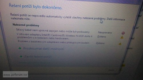

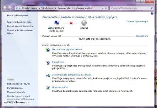

Mám problém s notebookem mé přítelkyně. Jde o Asus U56E. Na koleji je připojena přes kabel doma a u mě se připojue přes WIFI. Řikala, že se zničeho nic vypla WIFi a pc se snažil připojit na kabel. Když se připojí se na WIFI tak net běží, ale po nějaké době se začne odpojovat. Dole vpravo na liště mizí signal pak přes signál skočí křížek pak to zas naskočí a takhle několikrát. Pak se dole přes značku signálu ukáže žlutý výstražný trojúhelník. V centru sdílení připojení to ukazuje chybu mezi počítačem a sítí. Když dám hledat potíže, tak tak to napíše ať restartuji router. Přitom tam chyba není, na stolním PC normálně net běží, na mobilu taky. Bylo to zkoušené i v jiném domě na jiném routeru.
Potom se objeví, že není k dispozici žádné připojení viz. obrázek.

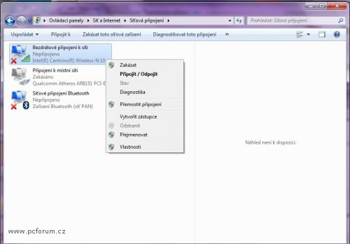

Když dám změnit nastavení adaptéru. Tak jsou tam možnosti viz. druhý obrázek. Když dám zakázat tak se nic neděje, prostě se to nezakáže. Když dám připojit nebo odpojit tak taky nic. Když se restartoval PC tak to pak fungovalo, ale teď už ani při restartu.

obrazek 2

Tohle teď píše diagnostika.

Podle té diagnostiky opravdu vše nasvědčuje poruše propojení antény s Wifi na desce.
