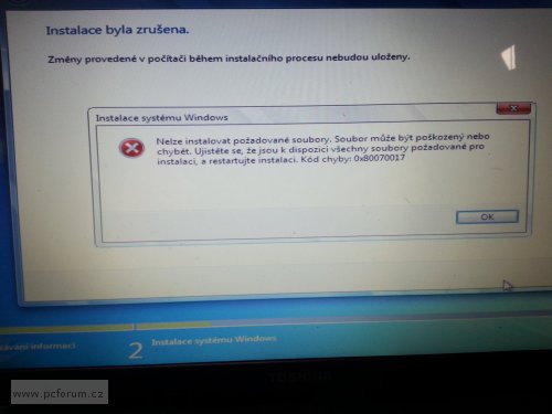

Ták.. Zkoušel jsem tedy znovu instalaci W7. Instalace spadla hned na začátku ==> černá obrazovka. Vzal jsem tedy CentOS. Instalace se bez jakýkoliv problému spustila ale při úpravě oddílů disku, kdy jsem vybral zapsat změny na disk nastala tato chyba: "Při formátování zařízení /dev/mapper/VolGroup-lv_root došlo k chybě."
Zkusil jsem tedy ještě dvakrát instalaci W7. Najednou se spustila bez pádu.. prošel jsem potřebné kroky a při spuštění instalace OS se opět objevila chyba viz. obrázek.
Můj názor je tedy ten, že disk je poškozen.. A je potřeba jej vyměnit. Co si myslíte vy?

Zkoušel jsem více médii dokonce jsme u CentOsu medium nechal proběhnout testem.. Vše vpořádku.. jen instalace špatná.. padne vždy chyby když se má dít cokoliv s diskem.. Dokonce jsme zkoušel i instalaci z USB a nic..

Diagnostikoval jsem disk. A má vadné sektory. Děkuji za rady
Vyřešeno !
