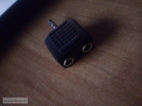

07.09.2018 17:59 příspěvků:1 | Hoj, chtěl bych se zeptat jestli nemáte někdo řešení jak vyřešit můj problem. O co jde.. Mám sluchatka C-tech Helios, Sluchátka s mikrofonem, a použivám Notebook, Asus X553M, je zde jen jeden jack, no mám ale rozdvojku (viz. fotka), sluchátka mi jedou, ale mikrofon nereaguje, přitom jsem to zkoušel i u kámoše na pc vše jelo, zkoušel jsem se i podívat v Realtek Audio Manager, nic jsem nenašel.. budu rád za každou radu ![]() |

11.09.2018 10:24 příspěvků:5 | Já používám tuhle https://www.alza.cz/premiumcord-kabelova-rozdvojka-3-5-jack-m-2xf-d5242238.htm ale vypadá, že má stejnej konektor jak to tvoje. Ale mám jiný notebook od msi i jiné sluchátka od bml. Problém ale spíš bude v tom zapojení do notebooku než v konektoru sluchátek. Ten bude všude stejný. |
12.09.2018 03:30 příspěvků:94 | Tohle je správná rozdvojka--https://www.alza.cz/roline-4polovy-jack-3-5-m-2x-jack-3-5f-15cm-d341926.htm |
12.09.2018 11:45 příspěvků:230 | Jo tohle by pravděpodobně mělo fungovat. Případně to jde do 14 dnů vrátit. |
