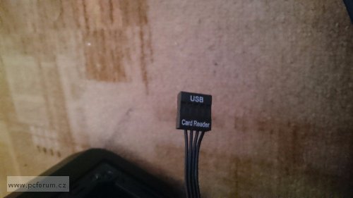

Sestavil jsem pc a nešel monitor ani USB jinak vše běželo a zvuk správný na desku jsem připojil USB klasika ale měl jsem k tomu navíc něco USB controller Card nebo tak něco a vůbec jsem nemohl najít kam to zapojit bylo to tím? Když to dám czc koupil jsem včera tak by mi to ještě složili?

USB Card Reader se připojuje na konektory JUSB1 (JUSB2, 3, 4 atd) na základn í desce.

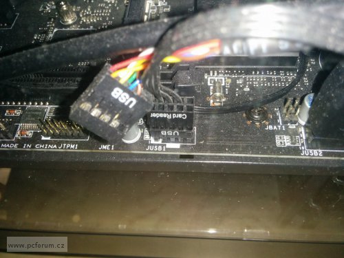

Takže tento kabel mám dát do JUSB2 na následujícím obrázku i když je tam více pinu?

Tak do JUSB2 Tvé desky určitě ne, protože ten Card Reader má nejspíš připojení USB 2.0 a Tvé JUSB2 je připojení USB 3.0, což je neslučitelné. Musíš na desce najít podobně označený konektor, ale s nápisem USB 2.0 a ne USB 3.0 jako u toho na obrázku. A vůbec pošli mi přesný typ Tvé desky a já Ti to najdu. A taky typ toho USB Card Readeru.

Nevím jaký typ usb card readeru je to ten na obrázku takže nevím přesně kam to zapojit takže nevím kde mám najít to jaký je to typ.

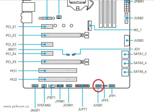

Card Reader je určitě USB 2.0, zapojí se do konektoru JUSB1, umístění konektoru na připojeném obrázku.
Zatím jsi mi neřekl, jaká zařízení jsi v USB zkoušel kromě klávesnice. Takže aby bylo jasno: Vpředu Ti žádná USB jít nemohou nejspíš proto, že nejsou připojená. Vpředu na bedně by měly být dva konektory USB 3.0, jejich přípojný kabel bys měl zapojit do toho JUSB2, do kterého jsi chtěl zapojovat čtečku karet. Klávesnice nemůže jít vzadu, protože vzadu není žádný konektor USB 2.0 do kterého bys ji zapojil. (Nepředpokládám, že máš USB 3.0 klávesnici.) Máš vůbec nějaká USB 3.0 zařízení, se kterými bys mohl funkčnost USB 3.0 konektorů vyzkoušet?

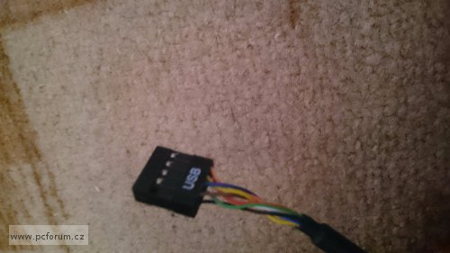

Zkoušel jsem jen tu klavesnici je úplně nová. Když teda zapojím ty USB, tak furt zůstane jeden kabel což je USB viz obrázek. Zařízení nějaká mám třeba externí disk apod.

Bohužel deska má jen jeden JUSB1 konektor pro USB 2.O, takže se musíš rozhodnout mezi čtečkou a předními USB 2.0 konektory. Jeden USB 2.0 kabel (ten na fotce) Ti pořád zbyde.

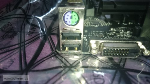

Jinak USB 2.0 jsou vzadu tu foto

A promiň, těch USB 2.0 pod PS/2 jsem se nějak nevšiml, je to pro mě trochu netypické umístění.
