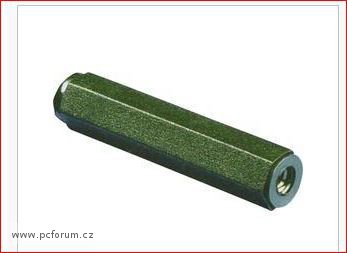

Dal si pod desku distanční sloupky nebo podložky? Má správně podle manuálu zapojené Power, Reset atd.?
Podle čeho poznáš, že nejde reset?
Zaměstnáváš dvě fóra, ale tvoje vyjadřovací schopnosti nic moc.
Prepáčte mi to su Vianoce a ja som sa tak tešil na nový PC ... Nie pod doskou nemám nic ale je kúsok nad plechom , reset neviem že či ide ale power nejde a predtým som mal staré súčiastky a to išlo ... Asi mam nieco zle ale vsetko som robil podľa návodu . Ďakujem Vám za pomoc
27.12.2015 15:38
V tom případě ti nejspíš mezi základní deskou a tím plechem bedny chybí distanční sloupky. Pokud si to někde koupil, měly být v balení. Nic ti nezbylo?

Nie a mam dosku : Asus h81m plus
27.12.2015 15:46
To je těžký, měl bys to dát někomu kdo tomu rozumí. Ono sestavit počítač je práce tak na 30 minut, ale je třeba mít zkušenosti.
Zpravidla, ne ale vždy se mezi základní desku a ten plech bedny dávají různé podložky, aby se ten plošný spoj nezkratoval - a to je myslím tvůj problém.
27.12.2015 15:47
příspěvků:39
nitro2015 | 27.12.2015 15:39
A nie teraz som prekontroloval a mam tam tu blbosť medzi doskou a plechom
27.12.2015 15:48
příspěvků:39
bluespirit | 27.12.2015 15:46
Prepáčte mi za ten omyl mam to
27.12.2015 15:49
Ta blbost tam není jedna, ale třeba 8 a více.
Pokud to nazýváš blbostí, pak to celé strč do krabice a dojdi do servisu ať to zapojí.
Ty na to nemáš!

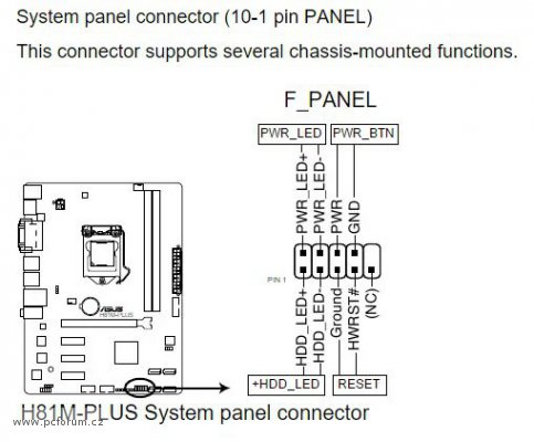

Tady si pořádně zkontroluj zapojení Front panel connector:
27.12.2015 16:14
příspěvků:39
Presne tak to mam akurát (nc) nemám
