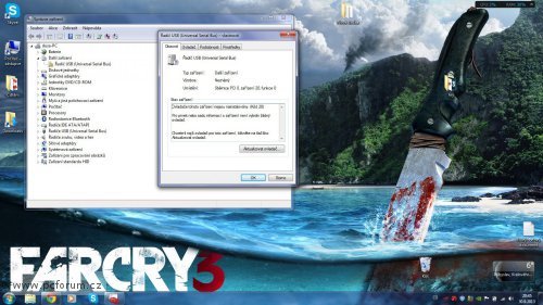

29.09.2013 08:26 příspěvků:23 | Zdravím Mám nový notebook:http://www.bscom.cz/asus-x75vb-ty010_d280092/ Mám trochu problém s ovladači při instalaci win7 se nenainstalovali automaticky tak jsem si je postupně stahoval sám z netu.Už mám skoro všechny ale chybí mi ovladač na "Řadič USB" . Nevím podle čeho ten ovladač najít. díky za odpovědi |

29.09.2013 16:12 příspěvků:23 | a který z těch ovladačů je přesně na Řadič USB?? já už jich stáhnul hodně ale žádný nebyl k tomu ... |
29.09.2013 16:32 příspěvků:5 728 | zkus chipsetove... Jinak, tobe nefunguje USB, ze ho chces nainstalovat? Na PM neodpovídám, do podpisu se snažte dávát co nejmenší písmo (místo výchozí dejte drobné nebo malé) |
29.09.2013 16:49 příspěvků:23 | USB funguje.. Ale ve správci zařízení to píše že chybí ovladač na řadič usb.. vadí to nějak když to mít nebudu?? |

29.09.2013 19:02 příspěvků:23 | ![]() |
29.09.2013 19:04 příspěvků:23 | kdyby to bylo blbě vidět http://uloz.to/x4Ft8tPv/driver-jpg |
05.06.2014 10:18 příspěvků:1 | Potrebuješ ovládač na USB 3.0 od Intelu https://downloadcenter.intel.com/Detail_Desc.aspx?DwnldID=21129 |
