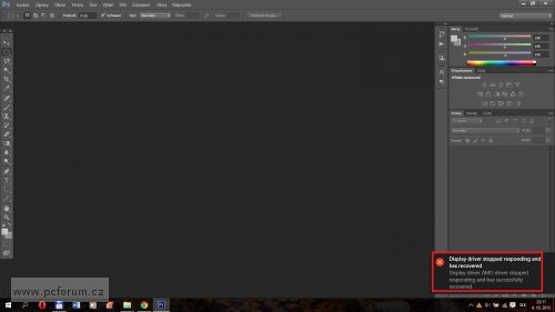

04.10.2015 20:32 příspěvků:11 | ahojte mám takýto problém, nikdy mi to nezobrazovali, hľadal som to ale moc sa nevyznám do toho keď spustím PS tak mi toto urobí, následne keď tam pridám obrázok zamrzne to a nič nemôžem robiť, viete mi prosím poradiť? dodám všetko čo bude treba, a áno robí mi to nonstop opakovane ![]() |
05.10.2015 08:38 příspěvků:442 | Ahoj, zkusil bych nainstalovat nejnovější ovladače ke grafické kartě. Případně odinstalovat nejnovější a nainstalovat starší. Pokud to nepomůže, pak bude muset přijít s řešením někdo jiný. Potřebuješ poradit se sestavením PC??

05.10.2015 09:54 příspěvků:11 | ahoj ďakujem pekne za radu, ale s týmto som sa už včera vytrápil, novší ovladač už nie je a keď dám starší, PS ide fajn, ale po reštarte je to zas v starých koľajách, čomu vôbec nerozumiem :/ |
05.10.2015 10:00 příspěvků:4 972 | Já tomu rozumím. Nejprve je třeba staré ovladače odinstalovat, restartovat PC a pak instalovat ty správné. Na odinstalaci je zde program http://www.slunecnice.cz/sw/driver-sweeper/ Pokud plácneš jedny ovladače na jiné, dělá to tyto problémy. Vážení tazatelé, je-li to možné pak prosím piště česky, slovensky a používejte interpunkce.
06.10.2015 18:31 příspěvků:11 | urobil som, odinštaloval som teraz mi to fakčí v poriadku, ale nejde mi zosvetliť ani stmaviť jas nechápem! :/ a potom keď si nainštalujem aktualizácie, tak mi zas to PS padá a stále vyhadzuje tú chybu |
07.10.2015 07:26 příspěvků:4 972 | Co je to PS? Není to notebook? Vážení tazatelé, je-li to možné pak prosím piště česky, slovensky a používejte interpunkce.
07.10.2015 08:15 příspěvků:442 | Tou aktualizací myslíš aktualizaci grafického ovladače? Pokud znovu ovladač aktualizuješ, tak se vrátíš k nejnovější verzi, se kterou ti to blblo prvně. Potřebuješ poradit se sestavením PC??

07.10.2015 09:39 příspěvků:11 | PS myslím ako photoshop |
07.10.2015 09:40 příspěvků:4 972 | jj a druhá otázka? Není to notebook? Vážení tazatelé, je-li to možné pak prosím piště česky, slovensky a používejte interpunkce.
07.10.2015 09:40 příspěvků:11 | áno, pri aktualizácii grafického ovládača, mi vyhadzuje chybu, pri vymazaní aktualizácie mi nejde zas zmeniť ten jas :/ |

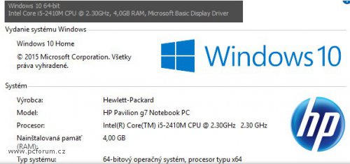

07.10.2015 09:40 příspěvků:11 | jj je to notebook, môžem sem hodiť info |
07.10.2015 09:41 příspěvků:4 972 | To máš psát vždy u dotazu! Co je to za stroj? Vážení tazatelé, je-li to možné pak prosím piště česky, slovensky a používejte interpunkce.
07.10.2015 09:45 příspěvků:11 | prepáč nevyznám sa tu ![]() |
07.10.2015 09:49 příspěvků:4 972 | K tomu se zde nemusíš vyznat, přece kdybys volal do servisu že ti nejede auto, musíš také uvést o jaké auto se jedná! Stáhni a nainstaluj http://www.slunecnice.cz/sw/crystaldiskinfo/ , potom proveď kontrolu HDD a dej sem log - úpravy/kopírovat. Vážení tazatelé, je-li to možné pak prosím piště česky, slovensky a používejte interpunkce.
