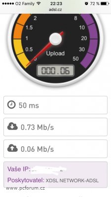

Poslední dobou mi začalo blbnout wifi připojení. Na mým iphonu wifi pořád vypadává, začaly se nám sekat videa a wifi už nemá takovou sílu. Volal jsem operátorovi a ten říkal, že by mělo být vše v pořádku.
Druhů problémů může být strašně moc...
Jelikož máme pevnou linku, která se v dnešní době moc nevyužívá, máme DSL modem, který sám o sobě vysílal wifi připojení. Připojení ale nebylo kvalitní,takže nám O2 poslalo přídavný wifi router (je to nějaká šunka od TP-linku). Problem nastal tehdy, když se z ničeho nic začaly objevovat dvě wifiny. Jedna nová a druhá wifi byla vysílaná ze samotného modemu. Po určité době mně to začalo vadit (ani jedna nefungovala dobře), a tak jsem je sloučil do jedné. No jo, jenže mi přijde, že se stále hádají a wifi připojení je víc než špatné. Proto jsem se rozhodl koupit nějaký router nebo modem (moc tomu nerozumím), který by měl v sobě DSL port a zároveň vysílal wifi, a aby to nebyla taková šunka, jako mám teď. Na internetu jsem nic takového nenašel. Stále se mi jen nabízejí obyčejné wifi routery, které ten port nemají.

Tak asi máme opravdu ADSL. Ale ta rychlost internetu něco vypovídá... Něco tady nehraje...

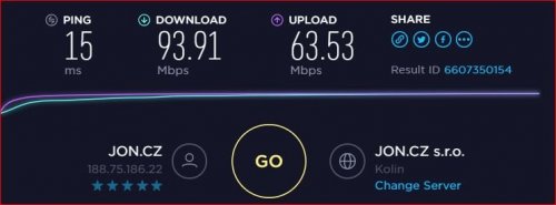

Tak to máš download normálně i tak rychlejší, než mám já. Já jsem si to převáděl a zjistil jsem, že bych měl mít nějakých 48Mbitů. Tady jsou tabulky. https://www.jednotky.cz/datova-kapacita/
To se mi do 300 vejde. Ty máš ještě rychlejší net, že jsi s tím měl problém?
08.09.2017 14:47
Já nemám problém s internetem, běží dobře. Mám problém s wifi, protože tyhle krámy routery do tisícovky nic neumí a padá to.
Každý ti poví, že router který neumí 1Gb je k ničemu.
Opravdu se vyplatí koupit router za 2000 než pak denně řešit výpadky atd.
