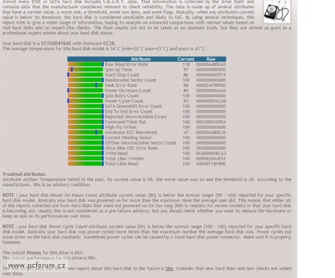

Vyskočilo mi tohle: http://www.hddstatus.com/hdrepanalysis.php
Kdy to vyskočilo, při jaké kontrole?
28.01.2016 18:07
příspěvků:16
to jsem dělal přes ten speedfan

Ani přes Speedfan nejde udělat SMART kontrola, to, co Ti vyjelo, je pouze příklad a odkazuje to zpět na tabulku ve Speedfanu, kde patrně také nic není. Notabene je to jasné i z typu HDD, kde v příkladu je Maxtor, kdežto ty máš Seagate!
Ten odkaz je druhý odstavec textu na screenu - NOTE!

Není, protože je to Seagate. Ale ten disk má nejen najeto 17580 hodin, ale také 14775 cyklů zapnuto/vypnuto. To bude patrně příčinou horšího mechanického stavu.
Pusť na něj Seatools, pokud ho najde, řekne Ti stav, pokud ho nenajde, urychlene zálohuj a vyměň. Používat ho můžeš dál, ale ne jako systémový a neukládej na něj důležitá data.

WD se tam objevil jednou jako druhý HDD a ten Maxtor byl příklad. Na prvním screenu z HDTune je jasně napsáno ST3500418AS, tedy Seagate.
O tom, že je vadný, taky nepochybuji, Seatools bude jen poslední hřebík do jeho rakve.
