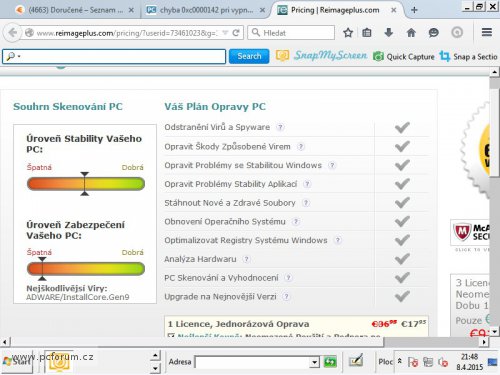

Spustil jsem Reimage Repair kde byl zjištěn 1 virus ADWARE/InstalCore.Gen.9. Stav po opravě viz přiložený snap shot. Dál to již chce koupit licenci na rok.

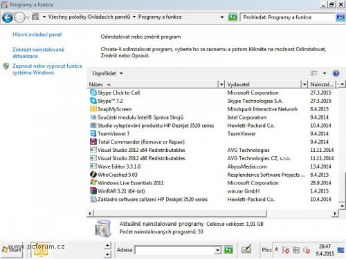

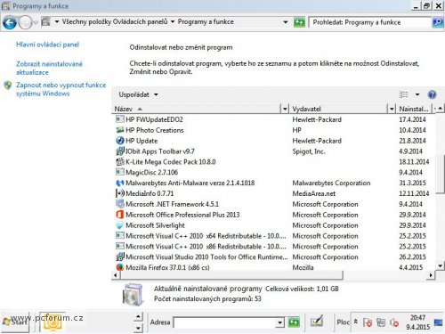

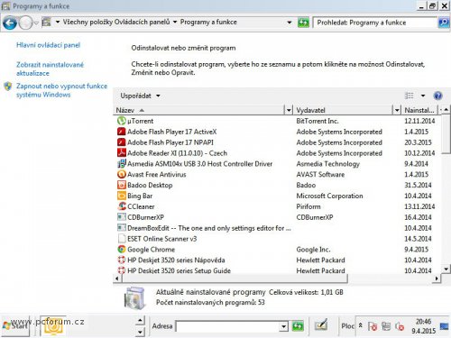

Ahoj, jsem rád, že se pokusíš ještě něco udělat s mým pc, abych nemusel reinstalovat OS. Posílám screen seznamu všech programů na mém pc ve 4 částech.

09.04.2015 19:50
Nepotěšil jsi mně, je to kus zbytečné práce, ale když už jsem začal, tak to dojedu.
Předem říkám, že vše, co Ti napíšu k odinstalaci, musíš sám zvážit, zda to potřebuješ, nebo ne, já do Tvého PC a do Tvé hlavy nevidím.
Takže bych "zrušil":
uTorrent
Asmedia ASM.......
Badoo Desktop
Bing Bar
Dream Box Edit
Iobit Apps Toolbar
Magic Disc
Media Info
Snap My Screen
Wave Editor
Opakuji: Musíš zvážit, zda některý z těch programů skutečně nepotřebuješ, aktivně nevyužíváš, ale je to balast.
Dále bych odinstaloval MbaM a WhoCrashed, což jsou programy, které používáš občas, ne-li výjimečně, a v případě potřeby si je dočasně nainstaluješ. Pochybuji, že ten MbaM máš koupený a ve volné verzi je skoro k ničemu.
Upozorňuji, že to je jen část operací k vyčištění PC, ale spolu s tím, co jsi už udělal, by to mohlo znamenat významný pokrok.
Dále by pak stálo zato podívat se, jaké programy/aplikace se Ti spouští při spuštění PC. K tomu se dostaneš přes Start - Příkazový řádek - napiš msconfig - v okně, které se objeví otevři záložku Po spuštění a dej sem screen - opět celý!
